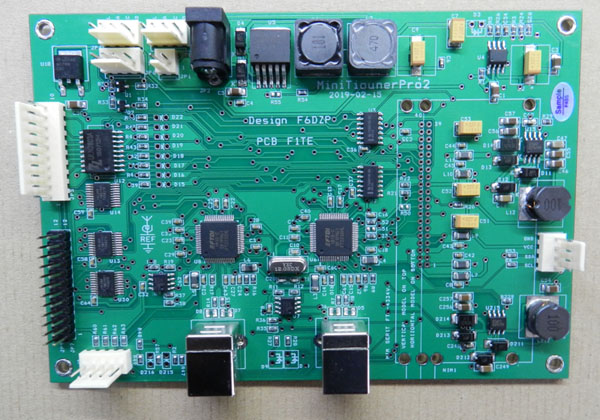

MiniTiounerPro V2
Messagede F6DZP » Sam 30 Mar 2019 15:30
Le prototype est arrivé.
Il n'y a plus qu'à tester et on lance la fabrication d'une série.

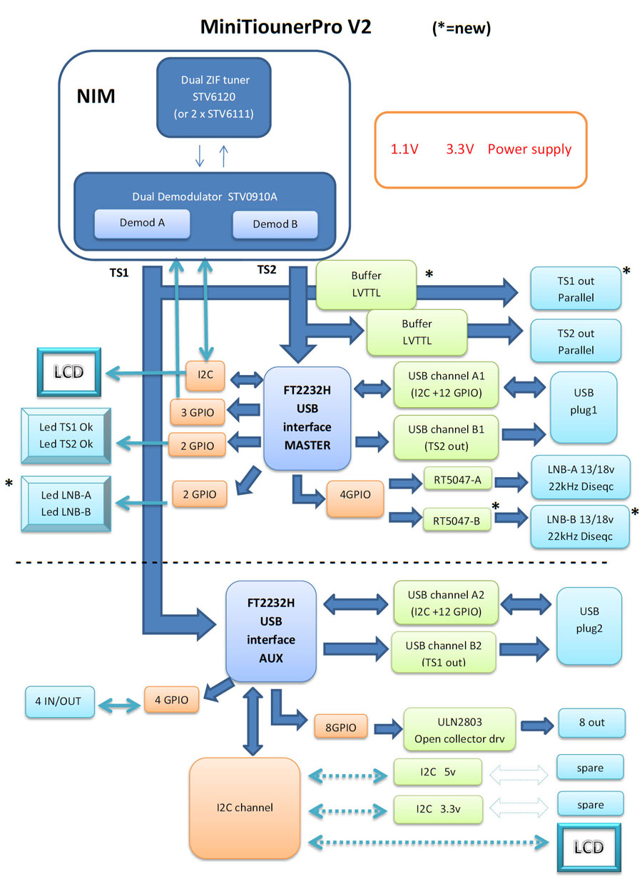

Cette version est la suite du MiniTiounerProV1
différences essentielles:
- il y a 2 chip LNB ce qui permet d'envoyer simultanément des tensions différentes aux fiches F. Par exemple 18v dans la fiche A reliée à un LNB pour le mettre en polar horizontale (Oscar100) et 13v dans la fiche B qui va vers un préampli 437Mhz ou 1255Mhz ou 0v dans la fiche B réliée directepment à une antenne.
- les 2 flux TS sont disponibles en mode 8 bits parallèles sur le connecteur noir. Pour extensions futures ou ceux qui veulent bricoler, comme faire une interface TS vers IP ou envoyer le flux TS dans un modulateur comme le Minimod ou le DX1.
Sinon possibilités/caractéristiques identiques au MiniTiounerPro V1.
Il n'est pas indispensables aux possesseurs de la version1 de se procurer la version 2 . C'est principalement parce que l'on lançait une nouvelle production que je me suis penché sur les dernières améliorations à ajouter.
La réception simultanée de 2 émissions est possible de façon identique avec les 2 modèles de MiniTiounerPro. Cela dépend uniquement du logiciel . Minitioune ne permet de recevoir qu'une émission à la fois.
C'est le logiciel Dualtioune qui peut recevoir 2 émissions simultanément. Ce logiciel a été montré il y a 2 ans, il ne fonctionne que en DVB-S pour l'instant, il attend que j'ai fini avec Minitioune V0.9 pour recevoir les améliorations de son petit frère et donc travailler aussi en DVB-S2.

Re: MiniTiounerPro V2
Messagede F6DZP » Mer 1 Mai 2019 07:17
synoptique du MiniTiounerPro V2:
MiniTiounerPro V2 full synoptic_.jpg (193.92 Kio) Vu 70650 fois
