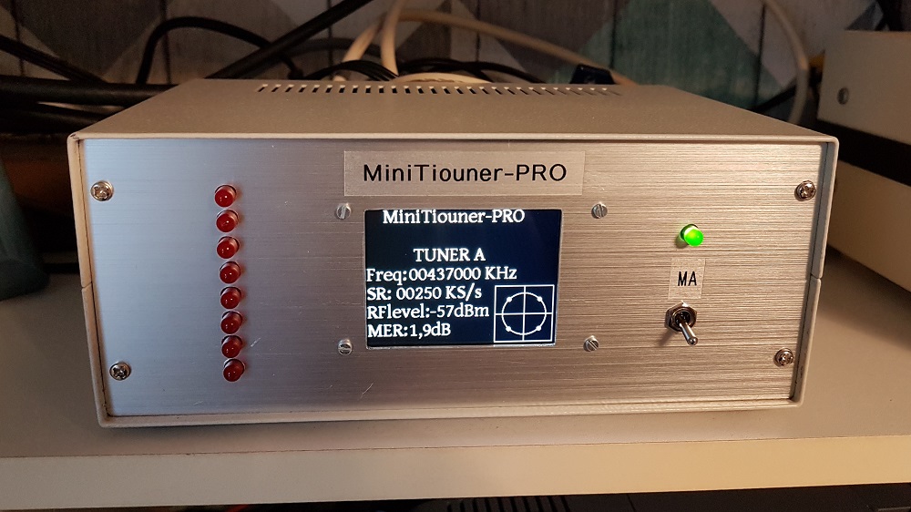

Messagede M5TXJ » Jeu 30 Mai 2019 18:30
Ceci est mon Minitiouner Pro V2 dans le même cas que le vôtre. Les affichages sont Digole 1.8.
73 Dave

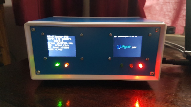

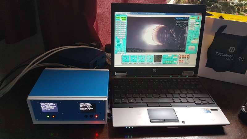

Messagede ik8ozv » Ven 20 Sep 2019 18:39
F6DZP a écrit:Bonjour,
Le CHF il n'a même pas mis le lien pour mon beau boitier bleu en métal :https://fr.aliexpress.com/item/Bleu-Bo-tier-M-tallique-Cas-De-Projet-Bo-te-de-Jonction-DIY-6-7-x/32906904870.html
C'est impeccable pour un MiniTiounerPro
Il en faut pour tous les goûts.
Hello Jean-Pierre,
today i have received the case as your one, got from Aliexpress.
First i want to ask you: did you receive it enclosed the front and back panel screws?
My one did not have them.
If your one also did not have these screws, please which ones you put?
How did you fix the MinitiounerPro2 inside it?
Is it possible to have the measures or if you have a mask to make the holes exactly?
73's de Enzo IK8OZV
PC= I9 / Win10-64bits.
IK8OZV
ik8ozv
Inscription: 04 Aoû 2019
Re: Boitier pour MiniTiounerPro
Messagede F6DZP » Mar 24 Sep 2019 05:46
Hi Enzo,
yes, but sometimes some are lost...
measures are given on this forum.
I have fixed the MiniTiounerPro pcb to the bottom, making 2 holes on the front side, bak side is fixed by the 2 Fplugs.
Jean-Pierre f6DZP

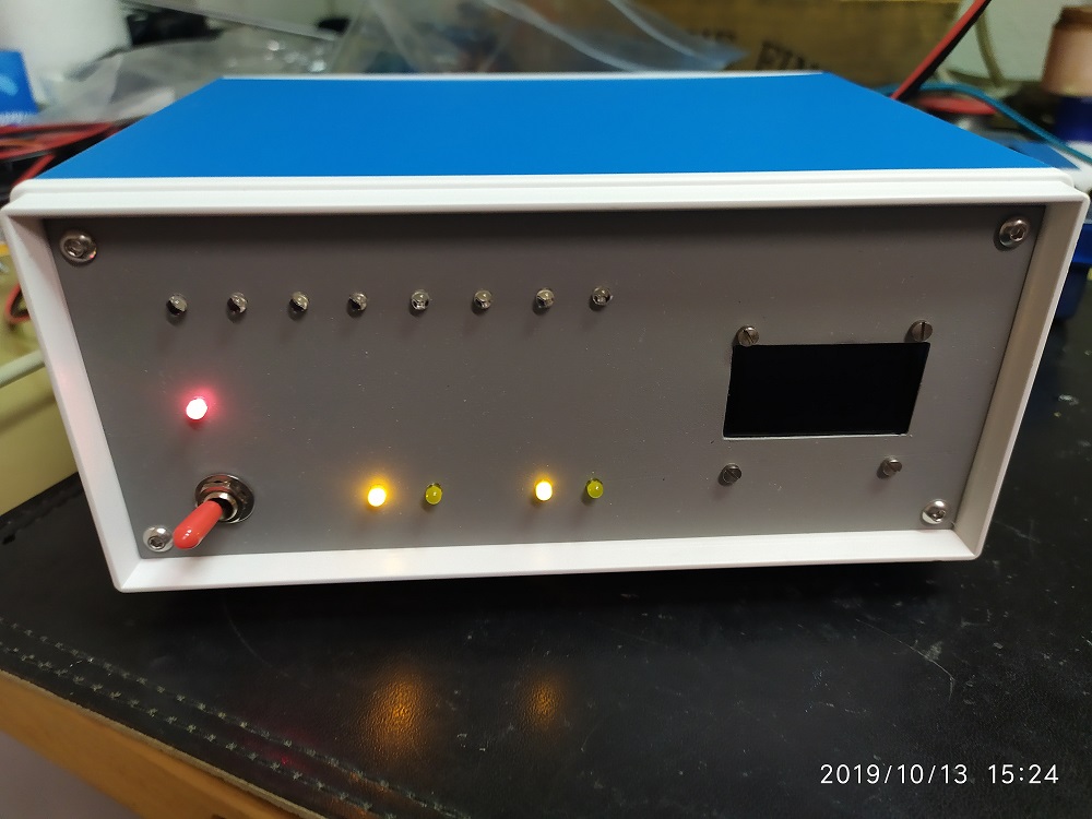

Messagede F6FCD » Dim 13 Oct 2019 13:43
Je viens juste de finir mon boîtier.
Oui, l'écran ne fonctionne pas....j'ai mis un post sur le sujet..http://www.vivadatv.org/viewtopic.php?f=82&t=691#p2828

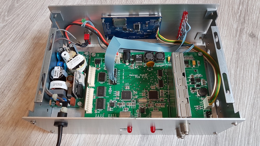

Messagede F1EJP » Dim 8 Mar 2020 18:55
Pour continuer le sujet voici ma réalisation
Bonne réalisation à tous
Dominique
