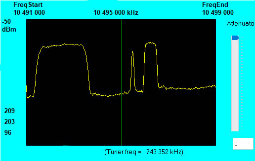

Analyseur de spectre Oscar100 dans futur Minitioune
Messagede F6DZP » Mar 4 Juin 2019 08:20
Minitioune peut maintenant afficher le spectre des 8Mz d'Oscar100 (corrigé les 8GHz mis par erreur)
A partir de là, les fréquences et les SR seront détectés, ils pourront être mis directement en mémoire.
bref un autre pas en avant.

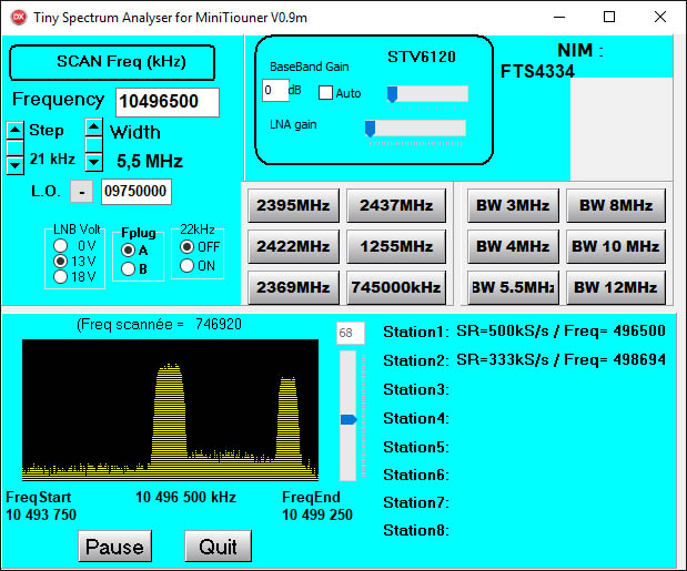

Re: Analyseur de spectre Oscar100 dans futur Minitioune
Messagede F6DZP » Lun 1 Juil 2019 04:42
je peux maintenant détecter fréquence et SR
Dernière phase : inclure cela dans Minitioune.
Messagede f1afz » Lun 1 Juil 2019 05:58
Super travail !
Merci Jean Pierre
Par contre je vois que le LNB est alimenté en 13v, c'est bien 18v qui lui faut pour la DATV ?
