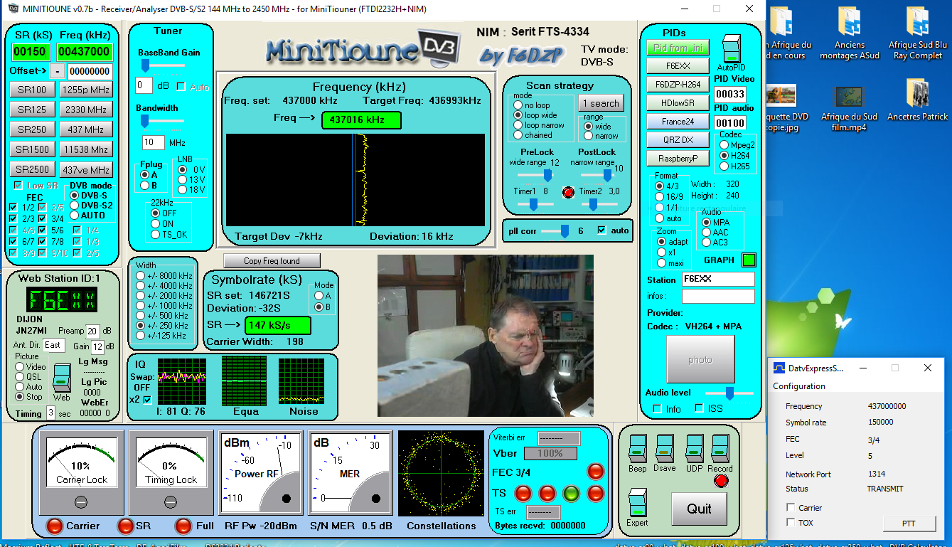

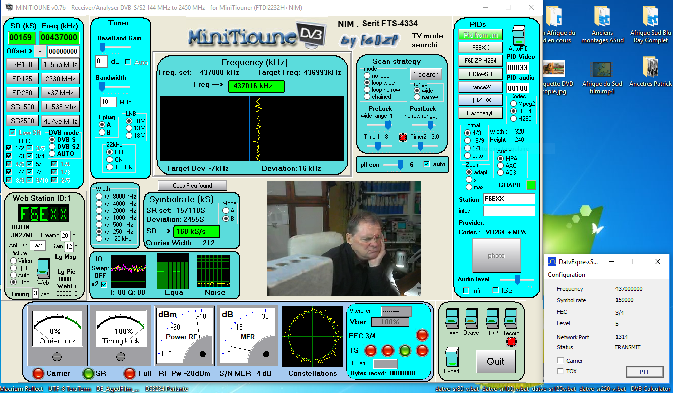

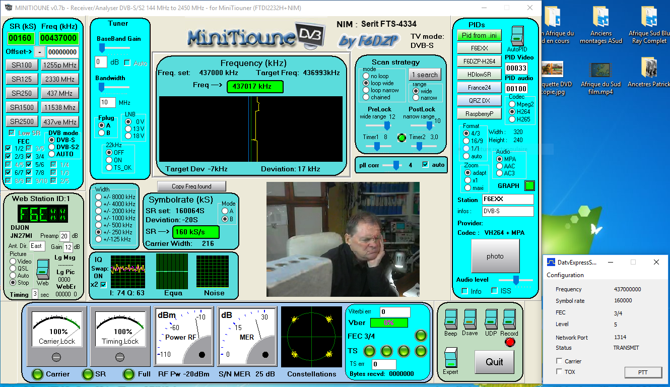

Je teste le low SR en 437 mhz.
Je regarde localement sur le Minitiouner Pro.

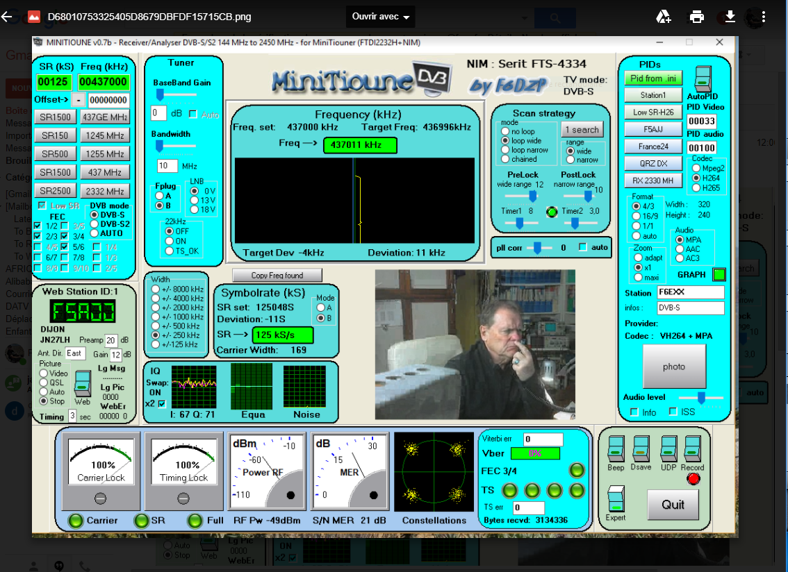

En même temps ,F5AJJ situé à quelques kilomètres de chez moi me passe les contrôles correspondant.
SR 160 .
Réception locale : tous les voyants sont au vert et la constellation parfaite.
Chez F5AJJ ,réception équivalente.
SR 159.
Réception locale inexistante,tous les voyants sont rouge et la constellation inexistante.
Che F5AJJ ,réception parfaite,tout au vert et constellation parfaite.
SR 150 et 125 ,idem, pas de réception locale et réception parfaite chez JL F5AJJ !!!!
Je précise que j’ai recalculé le bitrate correspondant à chaque SR.
J’ai du mal à comprendre le phénomène,surtout en passant de 160 à 159 ?
Merci de regarder ce problème.
