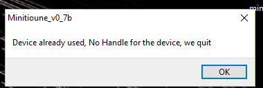

Lorsque je relance Minitioune après l'avoir fermé, j'ai souvent (mais c'est pas systématique) ce popup:
pb device.PNG (8.99 Kio) Vu 36918 fois
Je suis obligé de déconnecter Minitioune, tuer les taches "COM SUROGATE" afin de pouvoir le relancer, un peu comme si les ports n'étaient pas libérés à la fermeture.
Y a t il une solution?
Remerciements, tous mes voeux.
73 Franck F1SSF

Normalement ce message se montre quand on a appelé 2 fois le logiciel, justement pour ne pas le lancer une 2eme fois.
Est-ce à cause d'un double click?
ou alors du handle pas libéré en quittant le logiciel, mais pourquoi???
il faut laisser le temps à windows de libérer ce handle. Peut-être que votre Windows est surchargé et met du temps à libérer le handle.
voir si on attend 3 ou 4 sec avant de rappeler Minitioune après l'avoir quitté, ça le fait encore.
Il faudrait isoler le phénomène, voir dans quel cas il se produit pour savoir quoi faire si c'est du coté du soft.
si vous pouvez avoir plus d'info, ça donnerait une piste.

Bonjour Jean Pierre ,
Merci pour le retour.
non j'y ai veillé
oui je confirme, le handle , quand tout va bien tombe au bout de 3 à 4 s . j'ai actuellement deux port USB d'utilisés, un pour Minitioun, l'autre pour camera Skype.
typiquement aujourd'hui, cela c'est produit au premier lancement de Minitioune, de suite derrière le demarrage du PC, je ne l'avais pas encore exécuté.
Bon en tout cas ce n'est pas rédhibitoire.
J'ai une carte USB PCI j'essayerai de voir si je reproduit le phénomène sur d'autres ports. Je vous tiens informé.
>>>>> essai réalisé même problème.
Cordiales 73's
Franck F1SSF
