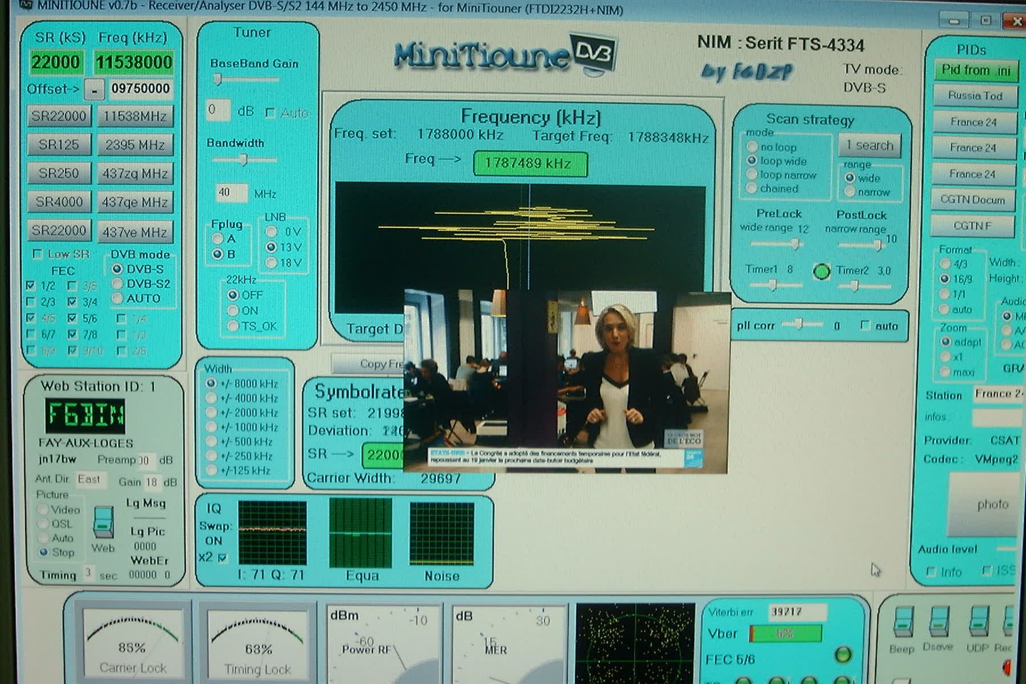

Je reçois parfaitement les vidéos et sons de France 24 mais, après avoir choisi l'option d'affichage" maxi " dans minitiouner . ini, la partie réservée à l'image, en position " expert "du logiciel minitiouner pro v0.7b, se situe,alors, en plein centre de l'écran cachant une partie du dérotateur au lieu de s'incruster dans celle qui lui semble réservée, un peu plus bas à droite.....comme dans les exemples du dernier REF N°915.
j'utilise actuellement un écran en 3/4 avec windows 7 (64)

1°) -Le défaut est toujours le même quelle que soit la manière d'accéder à la position expert ( accès manuel ou accès par le minitioune .ini )
2°) - le format d'affichage est 1280x1024 60hz et le défaut précité est le même si l'on en change.
3°) une action intéressante: si l'on click gauche sur l'image, successivement, on obtient:
a)petite image décalée sur le dérotateur comme précédemment indiqué
b) image moyenne bien centrée avec le mode expert désactivé automatiquement
c) grande image ( 2/3 de l'écran avec une bande blanche (1/3 en bas)
d) grande image avec cadrans de mesure à la place de la bande blanche de c)
e) image moyenne située en haut de son emplacement réservé
f) image moyenne située au centre de son emplacement réservé
et le cycle recommence au fur et à mesure des appuis successifs.......
Il serait peut-être intéressant , en mode expert, de pouvoir glisser l'image afin de pouvoir l'amener à l'emplacement souhaité.......
j'ai fait une photo mais je ne sais comment la joindre dans ce forum.
73 Jean F6BIN

Re: affichage des vidéos en position " expert "avec minitiou
Messagede F6BIN » Ven 22 Déc 2017 23:03
logiciel minititioune pro en mode expert
minitioune expert3.jpg (358.89 Kio) Vu 45952 fois
Bonsoir Jean_pierre,
Oui, effectivement,le problème se pose uniquement en mode expert.
ci joint photo
73 JEAN F6BIN

Messagede F6DZP » Mar 9 Jan 2018 06:29
Je suis entrain de finir la prochaine version de Minitioune et j'essaye de régler votre problème, mais impossible d'obtenir le même phénomène, même en me mettant en 1280x1024.
Donc c'est difficile de trouver ce qui se passe sur votre ordi.
