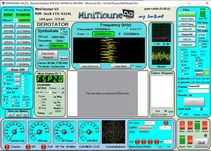

Messagede F5PZQ » Mar 13 Juin 2023 13:11
bjr
j'ai suivi instal complete dans doc Minitioune Package V0_9_9_1j Si vous n'avez jamais installe Minitioune sur votre pc
CDM21228_Setup.exe
TestMyMiniTiouner_2_5
LAVFilters-0.74.1-Installer.exe
Installation du filtre directshow « usrc.ax »
Le recepteur est un ELAD E-TIOUNER Basic

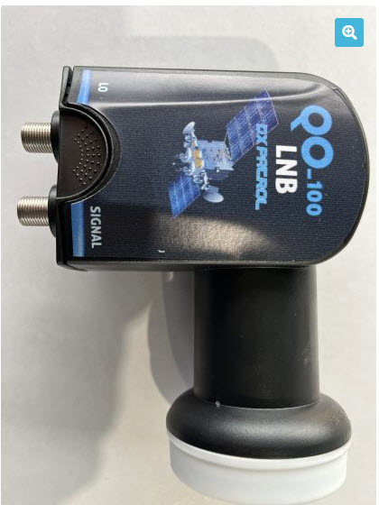

lnb dxpatrol voir image deux entree Signal et Lo
Entree signal connecte au recepteur sur LNB-A
Merci de m'apporter un peu d'aide pour avoir reception image
J'ai juste changer cette ligne de no a yes dans fichier cfg
[MiniTiounerV2]
; si vous avez ajouté un module avec le chip de gestion LNB RT5047 / if you have added a RT5047 module for LNB 13v 18v
; V2LNBmodule yes or no
V2LNBmodule= yes

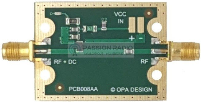

Personne a une solution a me proposer faut il mettre un bias-t entre la liaison lnb et recepteur et surtout quel est le sens RF+DC vers LNB RF recepteur
merci

Bjr et merci pouir votre reponse j'ai trouve la solution au bias-t DC RF vers le LNB j'ai changer de LNB pour un Othernet Bullseye j'ai maintenant de la reception sur SDRConsole
pour la partie ssb pas de probleme mais pour Datv j'ai bien des signaux mais impossible de decoder avec SDRAngel peut etre faut il ajouter un preampli de reception pour avoir de plus fort signaux
pour l'instant LNB----BIAS-T======PLUTO===PC SDRConsole ou SDRangel
73's F5pzq Kris
