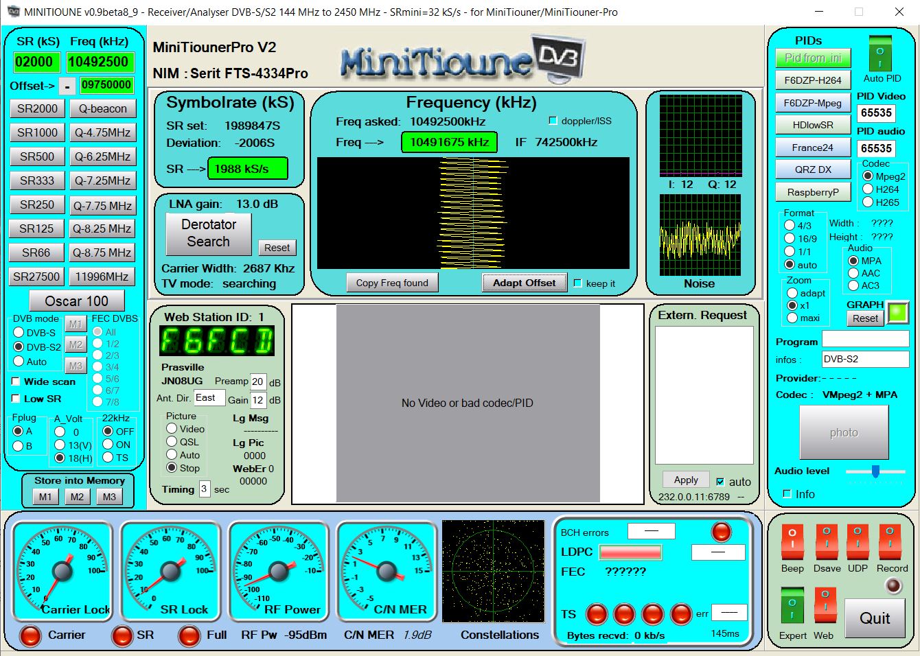

Avec mon installation, (80cm-Lnb std-Minitiouner) tout fonctionnait bien jusque ces derniers jours : Balise Datv QO-100, France 24, etc..
Le comportement est devenu ératique, un coup ok, un coup rien.
Arrêt du programme puis tests avec le soft testmyminitiouner : tout est OK sauf les leds 22Khz. (vérifs câblage/sens/led's, Ok)
Fichier ini vérifié, rien d'anormal.
Doutes sur le Lnb ? Ok, je le change pour un Octagon PLL, tests avec Sdr Console, Ok, Rx = -75 Dbm sur la balise Bpsk de QO-100
Nouveaux essais de Rx en Datv, rien..adapt offset fait, mais rien de bouge... ci-joint capture d'écran au cas où j’aurais loupé qq chose ? ça m'étonne, je commence à bien manipuler le soft de J.Pierre.
@ vous lire pour commentaires et / ou suggestions ....avant l'achat d'un autre Mini.

Ps : Dans le doute, j'ai re-téléchargé le soft, effacé l'actuel, idem...
Up 8h45, trouvé le problème : pas d'alimentation 13/18 Volts sur les ports A & B. J'ai donc mis un bias-tee et cela fonctionne, maintenant où est la panne....?
