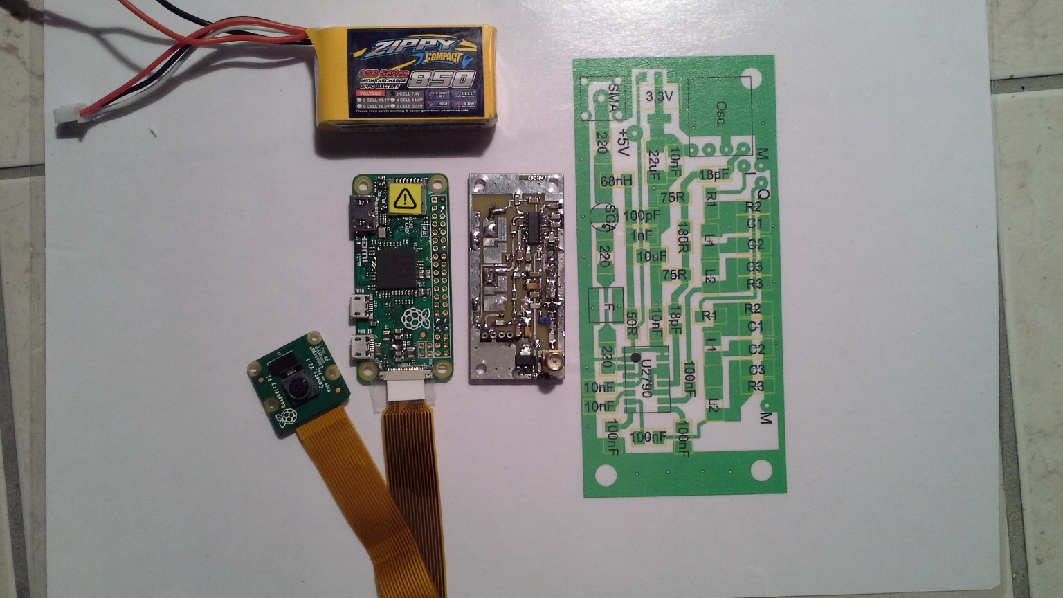

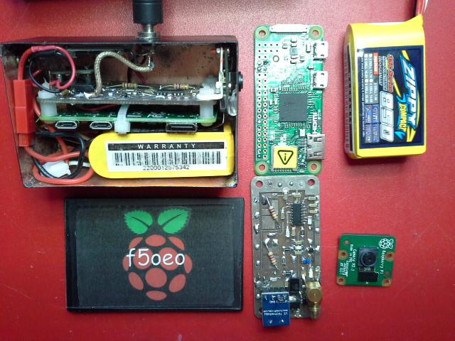

Vu en statique à Seigy TX avec PI zero.
Y a t'il une description et C I du mini modulateur disponible ?

Messagede F1DJO » Mer 10 Mai 2017 19:51
il y a 3 prototypes qui fonctionnent, s'il y a de la demande, je pourrais faire tirer des circuits imprimés.
il y a de la place pour câbler un filtre de nyquist (I et Q)

Messagede F1NST » Ven 2 Mar 2018 17:24
Pour F1DJO,
Quel est le composant "F" entre la sortie du 2790 et le SGA. Un filtre, je pense, mais quel est le plus judicieux.
Merci votre aide.
73 F1NST
Re: Mini modulateur pour PI zero
Messagede F1DJO » Dim 18 Mar 2018 17:06
Sur les derniers circuits imprimés, le filtre a été supprimé, trop difficile à souder ! Je préfère mettre un petit filtre extérieur.
Ce petit émetteur à été présenté à CJ 2017 et a été câblé à 7 exemplaires. Je n'ai pas donné suite, car il n'y a pas eu de demande.
Avec un lime SDR mini, on peut faire la même chose en plus performant.
Réalisation F5OEO :
https://www.elektormagazine.fr/news/eme ... mesdr-mini

Messagede F1DJO » Jeu 4 Avr 2019 11:51
implantation mod raps pi0.pdf
(179.98 Kio) Téléchargé 4142 fois
Implantation modulateur format PI0
