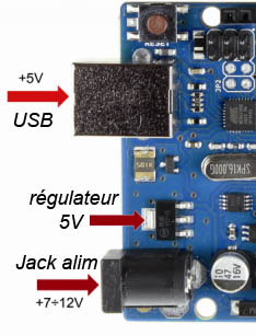

Je pense avoir trouvé.
Le phénomène ne se produit que quand on alimente l'Arduino par le jack d'alim externe.
Si on alimente l'Arduino en 5V par la prise USB, alors l'initialisation se fait bien.
Moi j'ai trouvé pratique d'alimenter par le jack 2.1 mm avec une petite alim 5V, puisque une fois programmé, on n'a plus besoin de l'USB.
Il y a donc un problème de reset sur l'Arduino quand on n'alimente pas par l'USB
c est vrai qu'alimenter un régulateur 5v en 5v c'est un peu juste! :D
alim arduino_.jpg (44.15 Kio) Vu 139366 fois
En général quand on utilise la prise d'alim de l'Arduino Uno, on lui envoie du 9V

Pour répondre à Jean-Pierre au sujet de l'alimentation de l'Arduino, en fait je me suis trompé en écrivant, j'ai utilisé une alim 12V et non 5V.
Donc je ne suis pas si neuneu que ça.
Pour l'adresse MAC, j'ai fait un scan IP sur mon réseau et j'ai bien trouvé le shield Ethernet avec la MAC address en question.
Donc pas de problème, mais je persiste à dire que si on alimente par le jack et non par l'USB, mon Arduino ne s'initialise pas et il faut faire un reset.

Lucien, F1TE, pour le problème d'alimentation et de reset voyez ici:
http://tigawd.blogspot.com/2015/05/ardu ... ernet.html
Cela peut-il être la solution?

Pour répondre à Piero, en effet, un simple RC entre la pin reset et la masse sur la carte ethernet, comme indiqué sur le schéma, règle le problème.
On peut donc alimenter l'ensemble par le jack alim.
Merci et 73.
