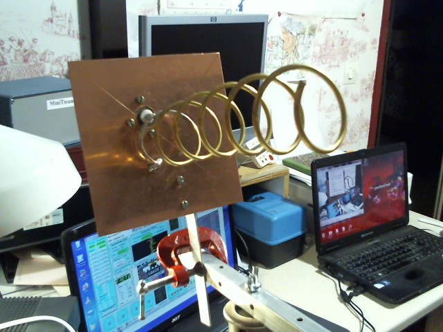

Messagede F1ETU » Sam 16 Nov 2019 10:42
Bjr,
je viens de terminer la mienne en laiton de 3mm acheté chez Brico marché
pour les premiers essais j'avais fait une spirale en câble électrique de 2.5mm²
bon amusement
F1ETU
Inscription: 03 Nov 2014
Re: ANTENNE HELICE
Messagede F5PLS » Dim 17 Nov 2019 06:18
Merci de ta réponse j’ai trouvé un morceau de câble en 4mm je vais essayer avec ça et je vais voir ce que ça donne merci à toi
F5PLS
Messages: 30
Inscription: 13 Oct 2019
Re: ANTENNE HELICE
Messagede F1ETU » Lun 18 Nov 2019 21:34
Bjr,
j'ai terminé le réglage de la spirale, un ROS de l'épaisseur d'une aiguille
mis devant une parabole de 60cm en intérieur, QSO possible en BLU !
du 3 ou 4mm, le plus dur est de la mettre en forme
A bobiner sur tube PVC de 32mm avec marquage toutes les demi-spires pour maintenir l'écartement
ne relâcher qu'à la fin, sinon phénomène de ressort
bons essais
F1ETU
