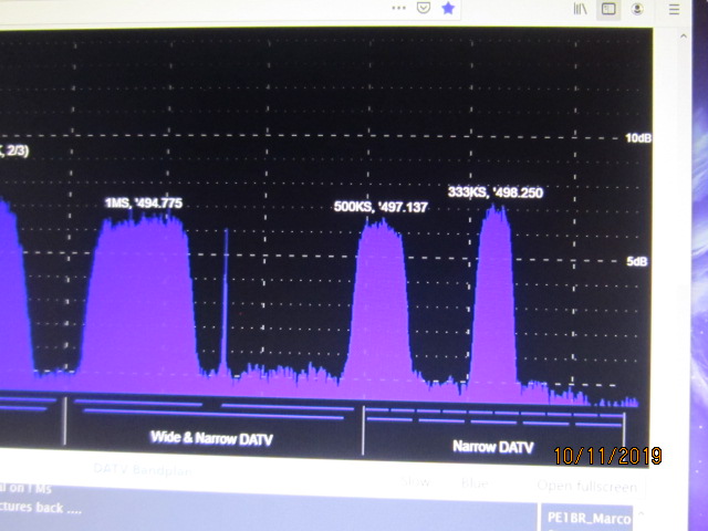

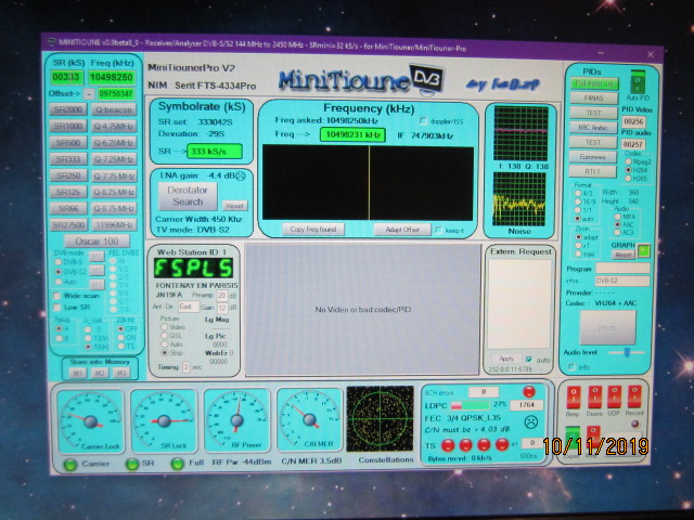

ayant une bonne reception comment ce fait il que je n'arrive pas a decoder certaine station si elle ne sont pas vers les 10DB voir photos jointes
merci de votre aide la parabole est une 120 tete inverto double sortie

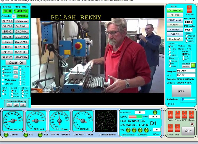

Idem pour moi, même jour, même heure, même signaux....et pas de décodage... :roll:
qq chose doit nous échapper...
Par contre, balise vidéo ok, C/N = 5, France 24 ok, C/N = 7

réponse impossible à donner avec si peu d'info.
mais bien prendre en compte entre autre le fec utilisé par la station, par exemple vous la recevez avec un MER de 5dB, si elle est DVBS2_fec 5/6 vous ne la recevrez pas. ilfaudrait mieux qu'elle soitt en fec 3/4.
etc..
donc comme il peut y avoir des tas d'autres raisons difficile de répondre.
Mais en regardant votre photo d'écran, je sais la réponse et Minitioune vous la dit si vous êtes observateur:
Vous recevez avec un MER de 3.5 et Minitioune vous dit à droite qu'avec le fec de 3/4 choisi par la station à l'émission, il faut un MER >4,03 donc il vous affiche une tête triste...
Donc c'est tout à fait normal dans ce cas de ne pas recevoir cette station.
J'ai pris justement la peine d'afficher dans Minitioune, la valeur de MER ou C/N nécessaire pour recevoir et décoder la station(il est écrit: "C/N must be >4.03dB"), il faut peut-être prendre des lunettes...
sinon pourquoi Ducros( ou plutôt bibi) il se décarcasse?

Il y a des moments où ça se passe très bien, signal inférieur à la balise, petit C/N, mais audio-vidéo excellent.... 8-)

Oui, ici l'OM a choisi un Fec de 1/2 alors un C/N de 1 dB suffit pour recevoir, mais si il passait en Fec 3/4 vous ne pourriez plus le recevoir.
C'est pour cela que sur le chat du BATC, quand on ne reçoit pas un OM on lui demande si il peut prendre un Fec plus avantageux.

outre le FEC, certaines stations font des essais en 8PSK et là il faut au moins 9 à 10dB de signal vu sur le forum du BATC pour pouvoir les décoder
