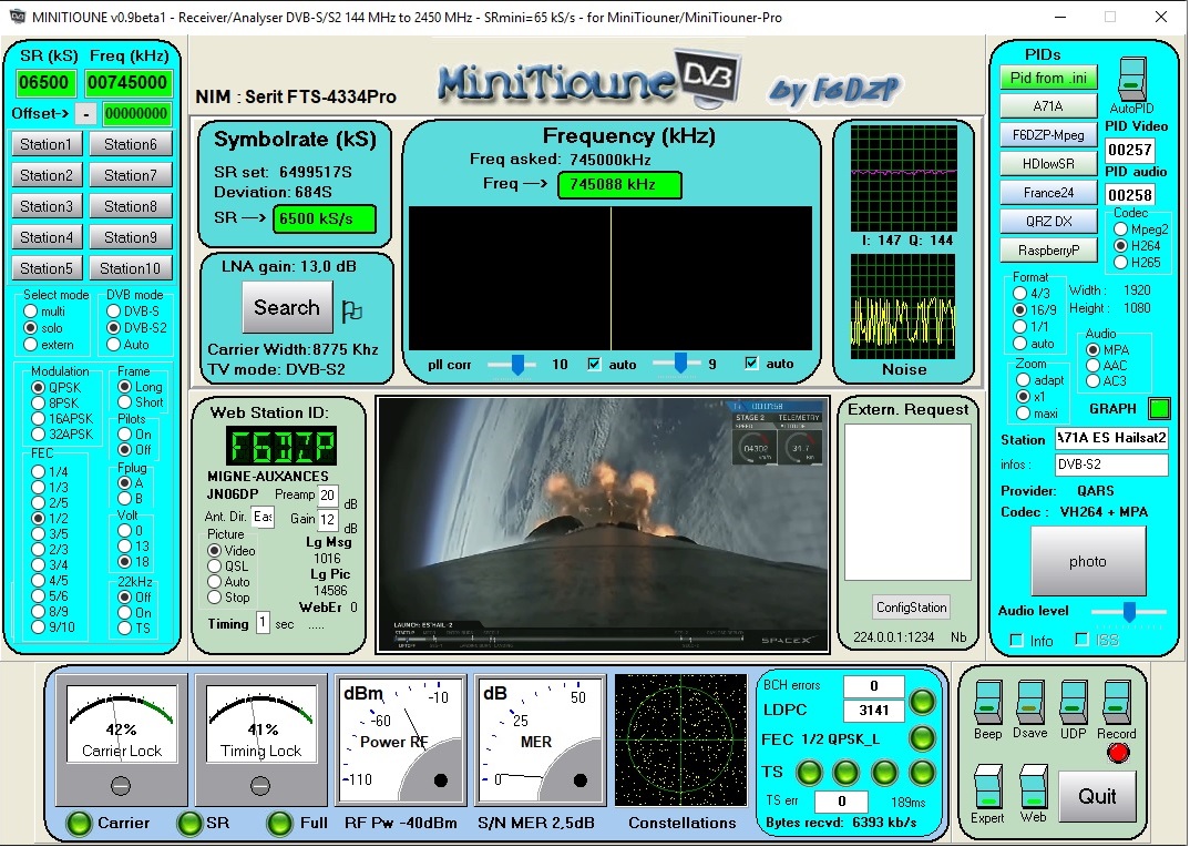

Aujourd'hui les essais en direct d'une émission DATV ont commencé.
Depuis environ 14 ou 15h locale on peut recevoir ce signal avec une parabole de 70cm et un LNB classique (si possible à PLL pour être plus sûr de la fréquence)
Minitioune reçoit ESHailsat3.jpg (364.02 Kio) Vu 51963 fois
c'est du full HD 1920x1080 codé en H264.
DVBS2 - SR6500 fec 1/2 freq : 10495 MHz polar horizontale (18v)
dommage: pas de pilots
mais on reçoit sans interruption même avec un MER de 2.5 ou 3dB
Sur le TiouneMonitor on a pu voir 3 stations UK et 3 stations FR recevant le satellite.
en fin d(après midi (17h45) d'autres stations FR et HB se sont jointes au groupe.
Super! On va avoir de quoi bricoler.

MERCI Jean-Pierre pour le travail relatif à Minitioune !
J'avais testé localement en DVB-s avec la version 0.3 et un minitiouner kit F1CHF c'était bluffant... :shock:
et suite à l'installation de la version 0.8s, réception parfaite de la balise de QO-100 avec LNB Avenger et Visiosat de 90cm posée au sol.
je dis BRAVO et CHAPEAU BAS ! :P
Reste plus qu'à recevoir des émissions OM et envoyer des images aussi... mais il manque des composants à commander...
