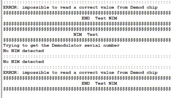

Aujourd'hui, le Mini ne fonctionne plus... tests avec "testmyminitiouner", voilà ci-dessous le résultat.
J'ai vérifié le NIM sur son support, puis changé le NIM, sans succès.
@ vous lire, merci,
Lionel

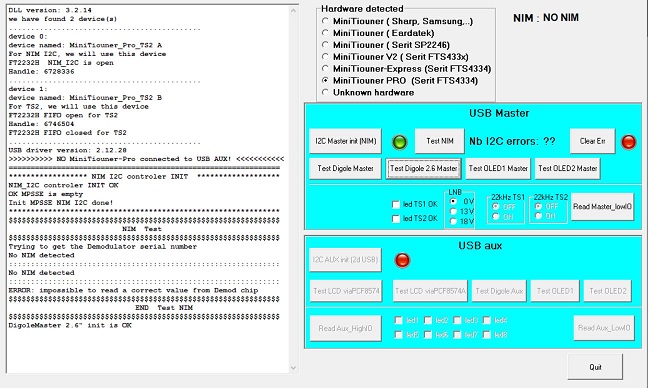

test avec le logiciel, ci-dessous.
Ensuite il faut que je démonte la platine mise dans un boîtier pour vérifier les tensions.
L'écran Digole fonctionne bien.
Lionel

Messagede F6DZP » Jeu 21 Nov 2019 10:12
Si testDigole master fonctionne c'est que l'I2C fonctionne.
Je vérifierais donc en premier les tensions sur le NIM.
en deuxième problème, il peut y avoir un bit du bus TS2 du NIM mal soudé/connecté et alors toujours à 1 ou à 0 et donc le soft ne peut pas obtenir la valeur 81 que doit renvoyer le NIM.
Re: NIM_Error ...
Messagede F6FCD » Jeu 21 Nov 2019 14:02
En effet Jean-Pierre, bien vu pour le 3.3V, il n'était pas franc...donc réfection des soudures, vérifié cette fois avec la lampe-loupe et le contrôleur.

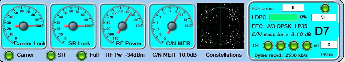

Maintenant je peux continuer mes essais avec les Lnb Pros, ci-dessous (premiers essais non peaufinés) avec 1.25m et un Lnb XMW.
Lionel
Ps : Sur la balise Datv, il est plaisant de voir le C/N grimper :D
