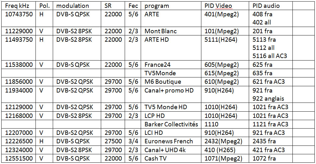

Vous pouvez tester votre MiniTiounerPro en recevant des chaines TV par satellite. Il y a 14 chaines TV en français en clair sur ASTRA.
liste des 14 chaines en français sur ASTRA.jpg (218.53 Kio) Vu 33189 fois

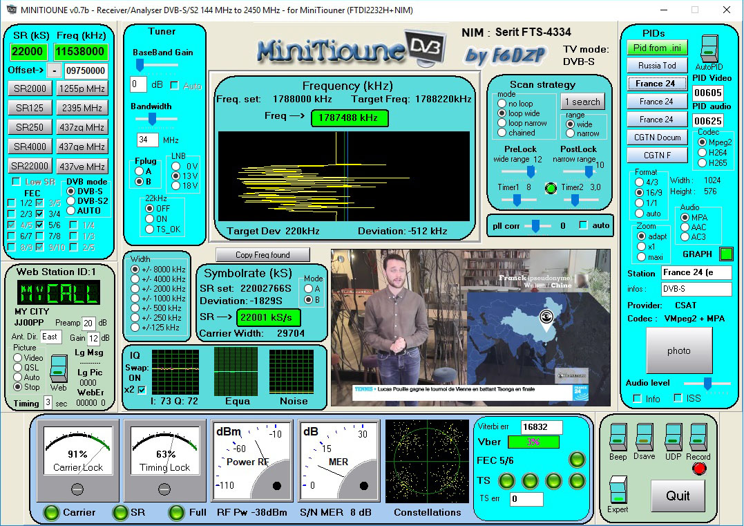

par exemple pour la réception de France24:
capture France24.jpg (395.31 Kio) Vu 33189 fois

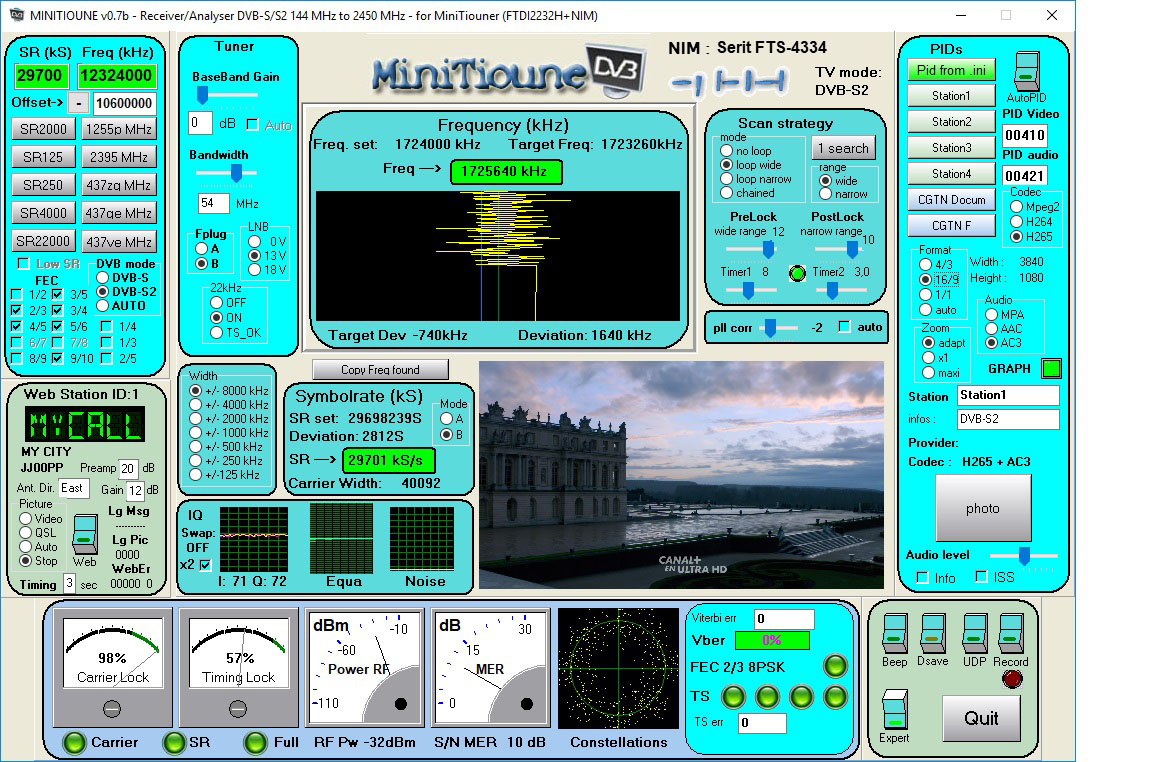

et voici mon trophé du jour : une émission TV ULTRA HD = 4k codage video H265 et audio Dolby AC3
capture Canal ULTRA HD.jpg (378.15 Kio) Vu 36508 fois

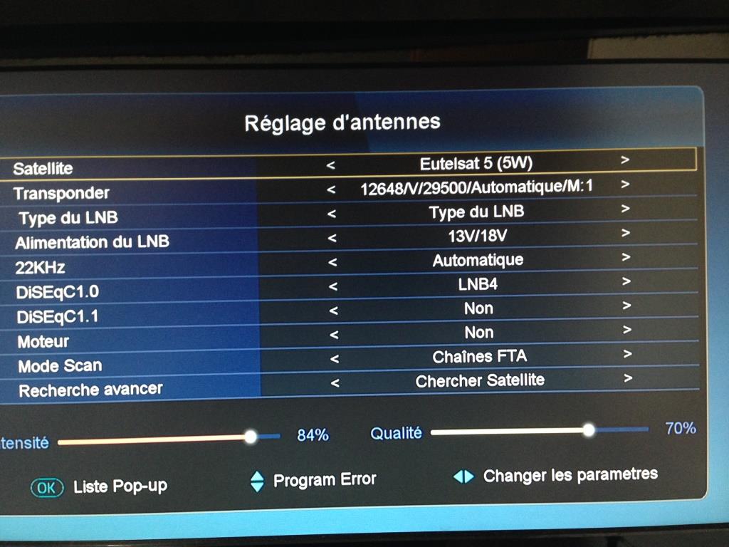

Ok aucun soucis jean-pierre et je comprends tout à fait l'esprit c'était juste pour demander :D
Pas de MULTISTREAM sur ASTRA mais sur EUTELSAT (5°) ou EUTELSAT (12.5°).
je les recçois ici alors si un jour celà te titille .... :lol:
Merci encore.
Dimitri.
