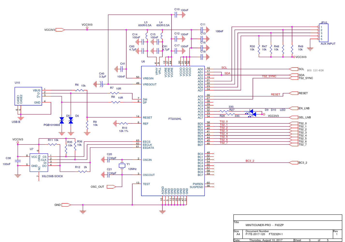

Messagede F1TE » Lun 19 Juin 2017 13:49
Toujours sur cette histoire d'horloge qui ne démarre qu'avec la connexion USB
La seule différence c’est le circuit de reset.
Dans mon schéma il est fait par un pull-up au +3.3V donc du 1 logique sur la pin en l'absence de connexion USB.
Dans le schéma du minimodule, c’est un pont 15k/10k entre la masse et le VBUS de l’USB.
Donc en l’absence de connexion USB, il n’y a pas de +3.3V et le potentiel de la pin reset est à 0V.
Alors, j’ai câblé deux résistances 10k à la masse et 15K au VBUS de la prise USB, comme sur le minimodule.
Et là, l’oscillateur démarre sans la connexion au PC, il alimente donc bien en horloge le deuxième FT2232
Ce que l’on veut c’est avoir une horloge disponible sur le FT2232 qui gère le TS1 qui, si j’ai bien compris, est le flux de base.
Donc, soit on bascule le quartz sur l’autre FT2232 (U8) qui assure la connexion USB nécessaire à minima et on passe U6 en horloge esclave.
Soit on câble le reset sur le VBUS de U6.
73, Lucien F1TE

Messagede F6DZP » Mer 21 Juin 2017 08:37
Je viens de faire des essais avec des platines fT2232H chinoises en les mettant en mode alim externe et effectivement:
- le 12MHz apparait
=> si la prise reset est à 0 et la prise USB non branchée ( ou branchée mais le FT2232H reste en veille car reset à 0)
=> si la prise reset est à 1 et la prise USB branchée.
le 12 MHz n'apparait pas
=> si la prise reset est à 1 et la prise USB non branchée.
Donc, oui, le branchement de la prise reset avec la 10k et 15k donne la solution pour avoir le 12MHz présent sur U8, U6 débranché.
(mais finalement, en dehors de nos essais, brancher uniquement la prise USB sur U8 = FT2232H auxiliaire aura peu d' intérêt)
Bref, de toute façon, on sait résoudre ce problème avec les 10k et 15k.

Messagede F6DZP » Sam 24 Juin 2017 04:36
* faire fonctionner ce deuxième FT2232H .
( je soupçonne soit l' horloge 12MHz pas assez QRO d'après les spécifs, soit les pistes du signal USB sur le pcb trop longues et qui croisent du monde en chemin..)
ça y est il fonctionne, c'était bien la longueur et complexité des pistes amenant le signal USB qui ne respectaient pas les contrainte d'une liaison USB2.
en soudant un cable USB tout près su fT2232H, il fonctionne parfaitement ainsi que l'eeprom.

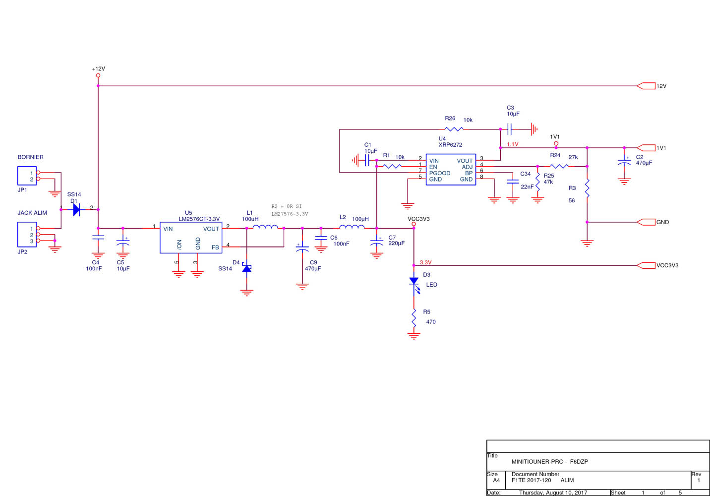

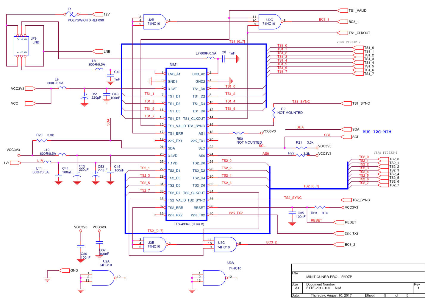

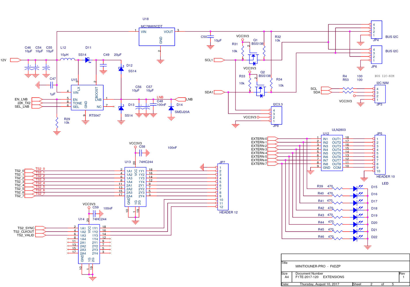

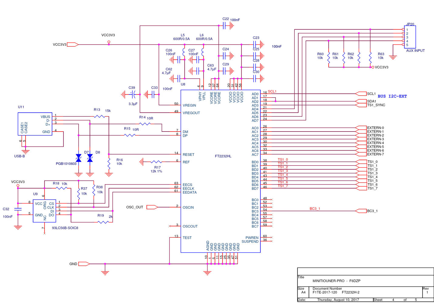

Messagede F6DZP » Sam 15 Juil 2017 05:53
Les schémas actualisés avec quelques nouveaux ajouts sont maintenant ceux-ci:
quelques modifications ont été faites et des options nouvelles ajoutées, notamment la possibilités de boutons de commande sur le boitier (Aux Input).
R50 est prévu dans le cas d'un NIM FTS-4339
On a là le schéma définitif de ce qui sera fabriqué en série.
