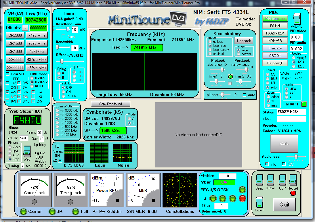

Suite à l'impossibilité de récupérer mon Minitiouner Pro pendant le confinement, je me suis fait prêter un Minitiouner V1.0 du BATC.
C'est celui ci : https://wiki.batc.org.uk/images/e/e1/Se ... _v1-04.pdf
Avec l'adaptateur pour un NIM FTS-4334L.
Mon probleme est que il m'est impossible de décoder la balise, MER de +/- 6 ou 7db.
Sur les 4 LED TS, la quatrième reste toujours éteinte...
Je vous joint une copie d’écran, c'est bien plus parlant que toutes les explications possibles.
73 à vous et bon confinement .
Merci d'avance
F4HTU

tout d'abord 2 remarques:
1) Pouvez-vous télécharger la version 0.9beta8.9s et mettre aussi unecapture écran, ce sera plus parlant
2) la fréquence de la balise pour un LNB "normal" est 741500. Pourquoi avoir mis 742600?
