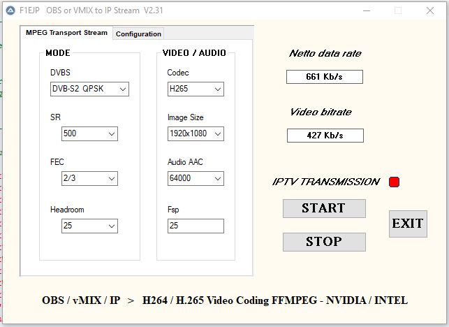

Bonjour à Tous,
Actuellement en cours d'essai et mise au point une nouvelle version sous forme logiciel graphique V2.31
Elle embarque tous le nécessaire plus quelques options supplémentaires !
Plus besoin d'installer FFMPEG
Nouvelle améliorations pour la compression en proposant des réglages par défaut optimisés pour la compression.
En cours d'essai actuellement

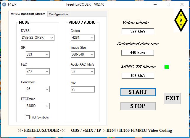

Le bitrate dépend du SR, du mode DVB-S ou S2 et du FEC mais aussi, dans le cas du DVB-S2, du long ou short frame et de l'existence ou non des pilots.
Dans la première image jointe ce n'est pas fait, donc le bitrate affiché n'est pas forcément le bon, mais c'est suffisant pour savoir à peu près la place à donner au débit vidéo et audio.
En dehors de ce petit point que l'on peut corriger facilement, l'outil va rendre de bons services.

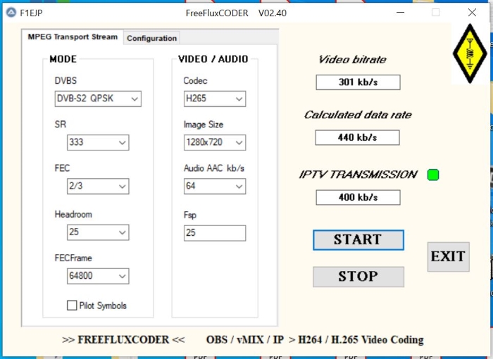

Je ne comprends pas
pour du SR333kS/s DVB-S2 QPSK fec 2/3 longframe, le TS bitrate est forcément de 440310 bps.
il contient les packets des tables DVB, les packets video et les packet audio, plus les nuls packets.
sur l'interface du soft , je vois:
Calculated data rate 440 kbps, (c'est donc le TS bitrate)
MPEG-TS bitrate 404 kbps
Qu'est ce que ça veux dire? Comment le "MPEG-TS" bitrate peux être du 404kbps?
ou la dénomination est fausse ou la valeur est fausse, ou il y a un truc que je n'ai pas saisi...
Je penche pour la dénimination fausse car le coup d'avant ça s'appelait "IPTV transmission"
quoi que c'est t-y que ça désigne ce 404kbps? de toute façon ça ne peut pas être le TS bitrate ou MPEG-TSbitrate.

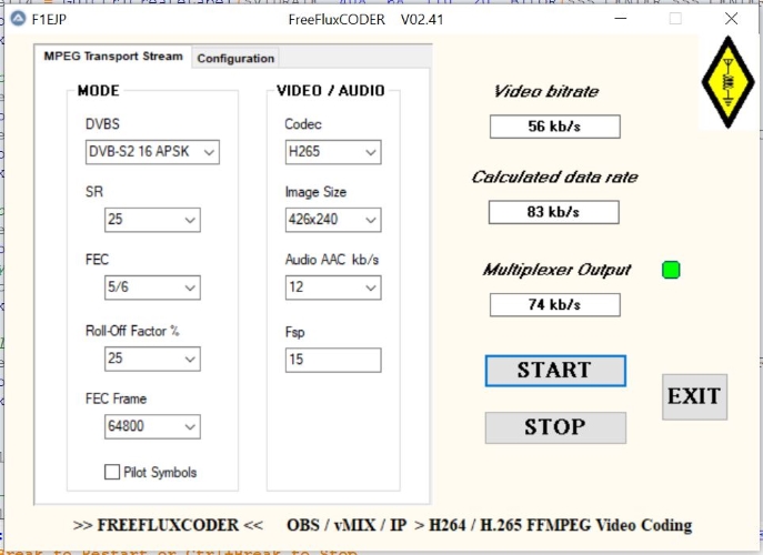

Re: Nouveau Logiciel Graphique pour Générer Flux Mpeg-TS
Messagede F6DZP » Sam 10 Avr 2021 14:11
re bonjour,
si la valeur 25 était en réalité le Roll-Off, je ne vois pas ce que ça vient faire dans le calcul du TS bitrate et de tout le reste, le Roll off ne change rien au résultat, donc ça ne sert à rien de le demander ou de l'indiquer. Pour moi, ça doit être enlevé de ta page.
"Multiplexer Output" me gène un peu car le multiplexer output bitrate est (doit être) forcément la même chose que le Ts bitrate.
je mettrait plutôt quelque chose comme 'Bitrate before stuffing" parce que c'est vraiment ça que ça désigne.
et "calculated data rate" peut être changé par "TS bitrate" ou "target bitrate" car c'est bien l'objectif que la sortie définitive du multiplexeur donne le bitrate correspondant au SR, Fec etc... choisis.
peux tu mettre un exemple avec du short frame et des pilots et le FEC 1/4 ou 3/4 ou 4/5 ou 5/6 pour voir ce que la formule donne?
