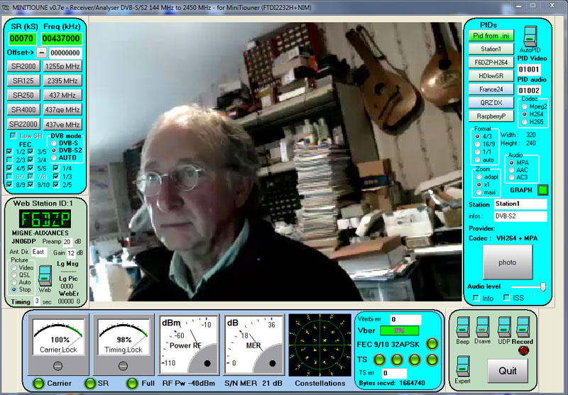

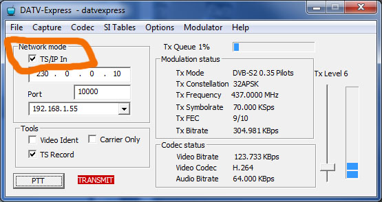

Postby F6DZP » Wed 29 Nov 2017 13:24
Essais avec le nouveau logiciel DATVexpressTransmit à un SR70kS/s
C'est la version 1.26.1 remaniée par Evariste pour pouvoir transmettre un flux TS reçu par UDP.
Comme cela, pas besoin d'utiliser le codage interne de DATVexpressTransmit qui me donne une image assez mauvaise (effet mosaique, battement de la compression toutes les sec etc...).
le logiciel reçoit le flux venant d'un graphe qui fabrique le TS, voir exemple page précédente.
Avec Minitioune je reçois cette vidéo fluide à moins de 100kHz de bande passante:
réception webcam H264 320x240_20fps_sonMpga32kbps_DVBS2_ 32APSK _SR70kS910_.jpg
réception webcam H264 320x240_20fps_sonMpga32kbps_DVBS2_ 32APSK _SR70kS910_.jpg (189.48 KiB) Viewed 95139 times
l'image est en 320x240 en 20 images/sec, c'est fluide, l'encodage en H264 ne se sent pour ainsi dire pas, même avec des grands mouvements
voici le TS transmis par ma DATVexpress et reçu par Minitioune:
Pour une bande passante inférieure à 100 kHz, ce n'est pas si mal. Cela reste de la vidéo, il y a 20 images par seconde, le son du microphone pas trop mal synchrone.
Le delai entre la capture et le rendu sur Minitioune est entre 5 et 6 secondes.
On approche de solutions très bas débit que tout les OMs équipés de DATVexpress, Pluto ou LimeSDRmini vont pouvoir utiliser.
Juste encore un peu de temps pour fabriquer les outils adequats à l'encodage.
