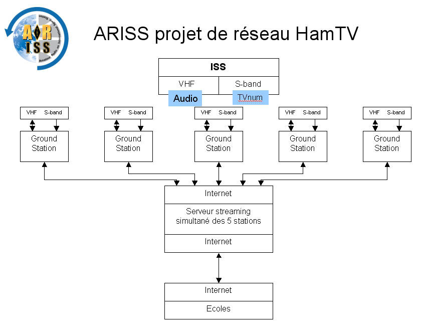

Comme il a déjà été indiqué, la durée d'une réception DATV venant de l'ISS aura une durée d'environ 4 mn pour un passage favorable.
Afin de pouvoir permettre à une école de suivre environ 15 mn de vidéo, un ensemble de station au sol ( Ground stations) distantes d' environ 800 km sera mise en place lors d'un rendez-vous pour une école.
Chaque ground station pourra être en communication audio en VHF avec l'ISS et recevra chacune sa portion de 4mn de vidéo, à des moments différents pour chaque station suivant sa localisation.

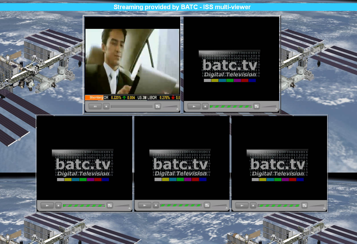

Afin de permettre à l'école de suivre une vidéo plus longue, chaque station au sol va renvoyer en temps réel par streaming sa vidéo+son sur le site du BATC.
L'école pourra alors suivre les 5 ou 6 écrans des 5 ou 6 ground stations opérantes et pourra cliquer au choix sur celle qu'elle veut mettre en plein écran.
ISS multiviewer.jpg (213.84 Kio) Vu 23074 fois
l'adresse pour observer ce multiviewer : http://www.noelandsally.net/iss/
Des essais de streaming ont déjà été faits et continuent avec réception simultanée par différentes ground stations recevant la même une station Broadcast sur Hotbird.

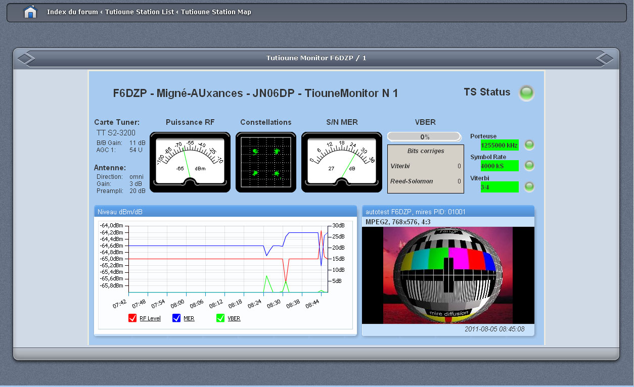

De même pendant la réception de la station Ham Video de l'ISS, les mesures seront envoyées sur chaque Tioune Monitor des ground stations afin d'observer l'évolution des signaux reçus ou les difficultés rencontrées.
