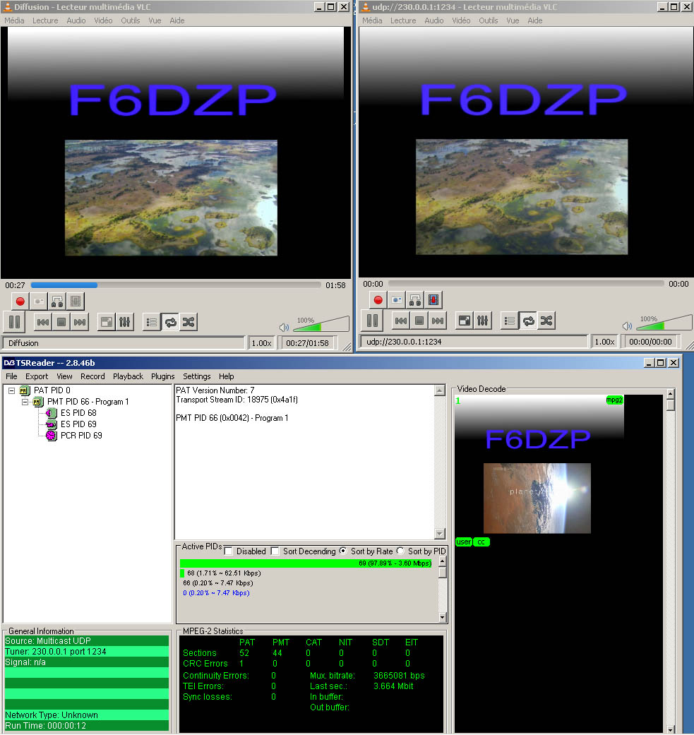

on lance en même temps TS reader pour voir l'analyse du flux
on verra que le débit "Mux bitrate qui ne devrait pas bouger va bouger à cause du codage VBR , c'est pour cela que VLC sera à proscrire pour fabriquer un flux TS.
Mais cela permet de vérifier au moins que le multicast UDP fonctionne sur son PC.
diffusion UDP avec VLC lisant un film.jpg (202.32 Kio) Vu 95606 fois
Le premier VLC lit le fichier et le diffuse en Multicast UDP
le deuxième VLC reçoit le flux par UDP, de décode et l'affiche
TS reader lui reçoit aussi le flux et affiche les infos en temps réel.
Vérifier bien que TS reader ne relève pas de "continuity error" ou "CRC" error et regarder les débits.

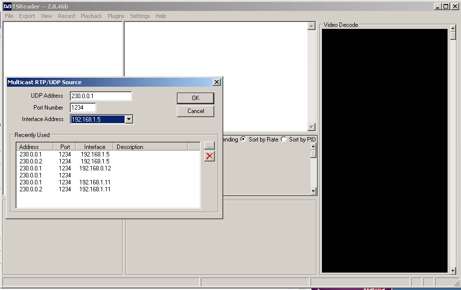

voici comment bien régler TS reader au démarrage pour lire le flux UDP Multicast.
( mettez votre propre IP 192.168.1.xxxx)
TSreader setup.jpg (93 Kio) Vu 95606 fois
Ici j'ai mis l'adresse UDP : 230.0.0.1 et le port : 1234
J'ai ensuite indiqué quelle interface IP utiliser : j'avais le choix entre 192.168.0.xx qui est mon réseau Wifi et 192.168.1.xx qui est mon réseau Ethernet. J'ai bien sûr choisi ce dernier, de préférence, pour ne pas encombrer le réseau wifi.

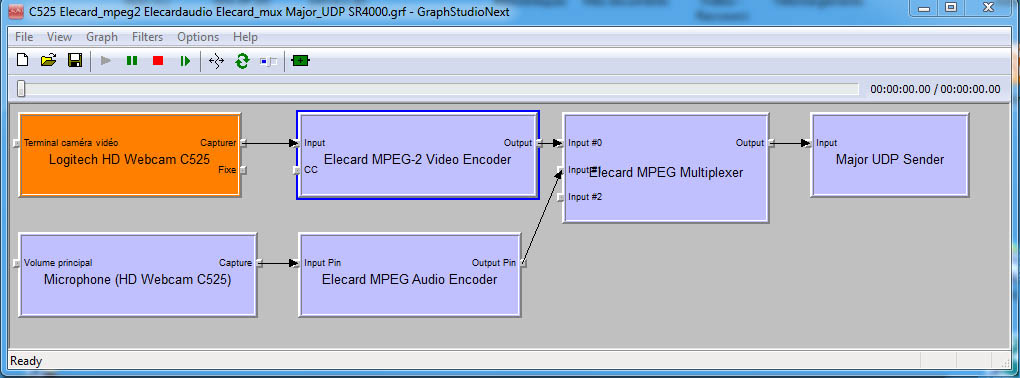

Nous allons donc voir comment fabriquer un graphe qui permet de capturer avec une webcam C525, encoder la video et l'audio en mpeg2, puis multiplexer pour obtenir le TS (Transport stream) que l'on envoie ensuite dans notre réseau local par UDP.
Une fois les bons filtres directshow installés ( voir plus loin) on a juste à construire ( et sauver) le graphe qui va faire tout cela.
J'obtiens le graphe suivant:
C525 elecard_Mpeg2 elecard_audio elecard_mux Major_UDP sr4000 graph.jpg (90.51 Kio) Vu 92363 fois
J'ai donc :
-la sortie video de ma webcam qui est envoyée dans un codeur Mpeg2
-la sortie audio de ma webcam qui est envoyée dans un codeur MpegAudio
-les 2 signaux codés sont multipléxés dans le multiplexeur MpegTS
- le signal TS est envoyé dans un module de transfert UDP sur mon réseau local.

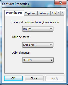

pour régler cela on clique droit sur la pin "capturer" de sortie du filtre Logitech Webcam C525. Il faut régler la sortie en mode RGB24 et choisir le format d'image, ici 640x480 pour du 4/3 définition NTSC, mais j'aime mieux le 1024x576 pour le format 16/9 qui est plus normal de nos jours.

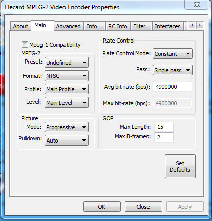

réglage codeur Mpeg2 elecard.jpg (72.96 Kio) Vu 92363 fois
j'ai bien demandé un bitrate constant.
Comme je pense transmettre à SR4000 fec 4/3 , je sais que le résultat final sera un débit de 5 529 412 bps. Je sais que le logiciel Digilite transmit aime bien ajouter lui même un peu de Null packets et que je dois lui envoyer un débit inférieur à ces 5 529 412 bps, je vais régler le total envoyé en UDP à 5 300 000 bps.
Donc je choisis pour la video 4 900 000 bps

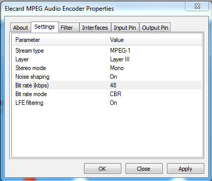

et pour l'audio 48 kbps:
réglage codeur audio elecard.jpg (51.61 Kio) Vu 92363 fois

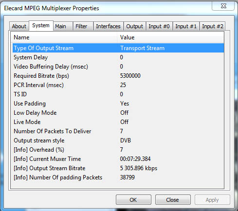

Le multiplexeur est réglé en mode DVB pour atteindre 5300 000 bps en faisant un peu de padding ( remplissage de null packet)

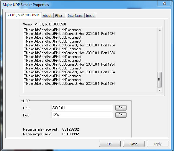

J'envoie dans le filtre MajorUDP sender réglé pour envoyer en Multicast en utilisant l'adresse 230.0.0.1 port 1234 et il ne restera plus qu' à "écouter" ce flux UDP avec VLC et TSreader et Digilite transmit réglé en mode UDP.
réglage MajorUDPsender.jpg (94.83 Kio) Vu 92363 fois

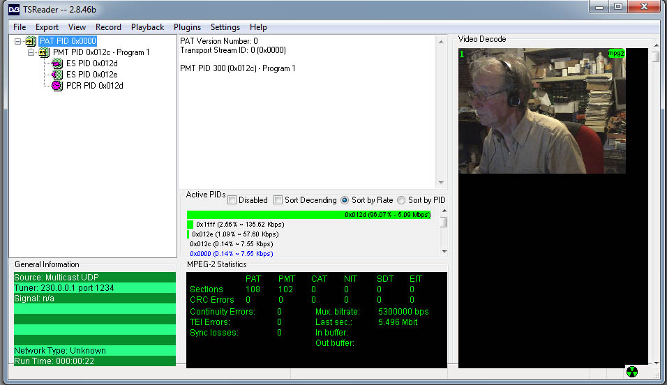

On obtiens donc:
C525 elecard_Mpeg2 elecard_audio elecard_mux Major_UDP 5300kbps  Tsreader.jpg
C525 elecard_Mpeg2 elecard_audio elecard_mux Major_UDP 5300kbps Tsreader.jpg (127.13 Kio) Vu 92363 fois
on peut voir la répartitions des données dans le flux TS qui est envoyé à mon Digilite.
