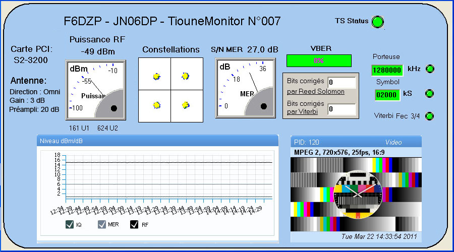

Données pour le Tioune Traffic Monitor ou Tioune Monitoring
Il faut pouvoir afficher N tableaux du type :
Tutioune Monitor complet.jpg (153.57 Kio) Vu 45495 fois
Le nombre de tableaux correspondra au nombre de stations TiouneMonitor connectées.
Pour les calculs de débits, prévoir à + ou - long terme 50 stations

D' autres possibilités d'affichage seraient possible comme le calcul et l'affichage de la distance de la liaison, ce qui pourrait automatiquement tenir à jour des pseudo-homologations de DX. Pour cela il suffirait que les stations d'émissions envoient leur valeur de QRAlocator dans leur flux numérique.
et peut-être d'autres idées que vous pouvez soumettre pendant la préparation de l'outil.
