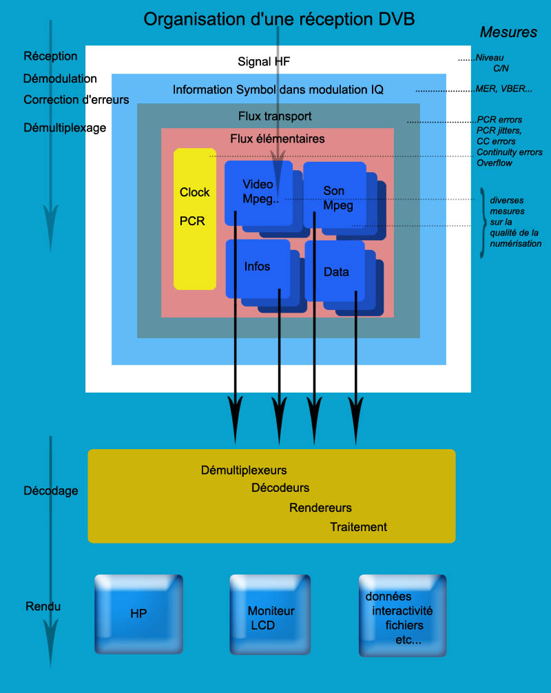

Une émission DVB = une « poupée Russe » à démonter à la réception
reception-principe 800p.jpg (123.79 Kio) Vu 147845 fois
(IL FAUT ÊTRE INSCRIT POUR VOIR LES IMAGES)
Pour recevoir en DVB-S, on a besoin de donner uniquement
- la Fréquence HF
- la Fréquence SymbolRate
On peut s'en rendre compte en utilisant des logiciels comme TransEdit ou Tutioune.
Tout le reste est alors traité par la chaine tuner-démodulateur- décodeur.
On voit donc que au départ il y a le signal HF de l’émission que l’on reçoit (--> réglage fréquence), ensuite l’information transportée par cette porteuse nous donnant un certains nombres de Symbol IQ par seconde (--> réglage fréquence Symbol) obtenus par le démodulateur, suivi d’un ensemble de traitements principalement pour correction d’erreurs, qui vont nous donner le Flux transport TS.
Ce Flux Transport peut contenir lui tout un ensemble de données multiplexées, pouvant être une ou plusieurs video, une ou plusieurs pistes son, du télétexte, du sous-titrage, des données de mesure, des données pour de l’interactivité, des fichiers, etc.. avec un système d’horloge permettant avec le décodage de toutes ces données, leur synchronisation. (Ici les mesures autour du PCR vont être importantes)
On voit donc que l’on a 4 grandes classes de mesures pour une émission DVB :
- mesures sur la HF ( niveau et CNR)
- mesures sur les données Symbol ( MER, VBER, CBER, …)
- mesures sur le Flux Transport ( PCR…)
- mesures sur la qualité des codages MPEG etc..
Ce classement peut déjà nous donner une indication sur le contenu du type de report à définir en DATV

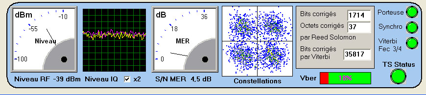

C’est l’information sur le signal HF bien connue des radioamateurs, affichée depuis longtemps par un vu-mêtre suivant plusieurs méthodes : en point S, en dBµvolt, en dBm.
On peut l’obtenir de façon dégrossie par un vu metre comme celui de tutioune

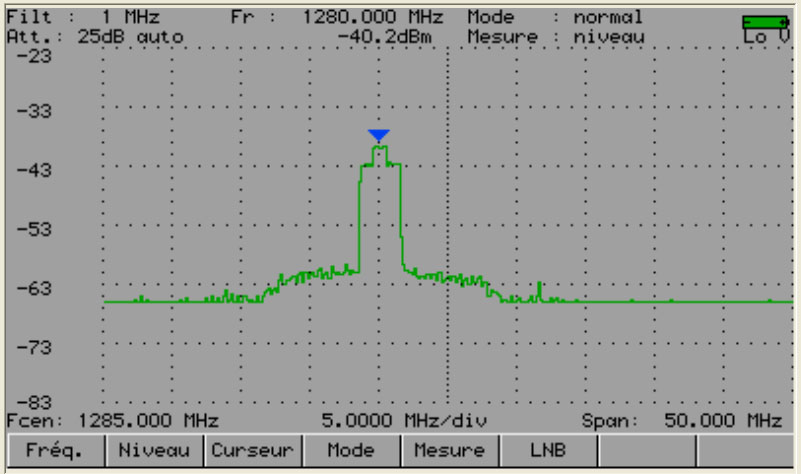

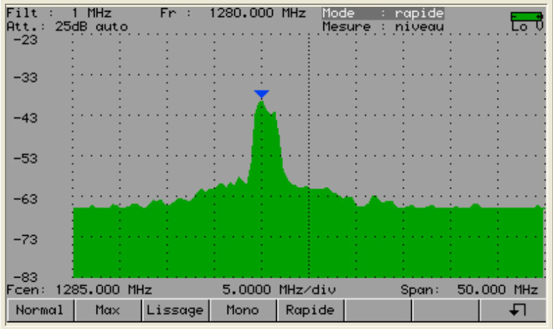

ou avec un équipement de mesure comme le SEFRAM 7856
http://www.locadif.fr/lib/files/produit ... m_7857.pdf
spectre rapide.jpg (81.26 Kio) Vu 147879 fois
spectre normal.jpg (79.74 Kio) Vu 147879 fois
ou plus précisément avec un ensemble d’équipement de mesure – wattmètre- bolomètre- analyseur de spectre… que tout le monde n’a pas.

Suivant les modèles de récepteurs ou carte réception DVB-S on trouve des données constructeur concernant la sensibilité allant de –50 à –90 dBm à SR 27500, atteignant –99 dBm à SR 2MS.
· Niveau I et Q
Ces signaux fournis par le ZeroTuner ont une amplitude de 0 à 1Vpp en général, (pouvant être boostés de 0 à 2Vpp avec l’option +3dB du STB6100 par exemple) et une fréquence de l’ordre de quelques mégahertz. Ils sont mesurables à l’oscillo et à l’analyseur de spectre etc..si ils sont disponibles en analogique, mais on pourra avoir plus facilement disponibles leurs valeurs, une fois ces signaux numérisées (à environ 100 Mhz sur 6 ou 8bits suivant les démodulateurs QPSK).
Le petit oscillo de Tutioune montre les niveaux de ces signaux.
oscillo IQ.jpg (51.79 Kio) Vu 147879 fois
La vitesse de rafraichissement va de 250 mS à 5 mS. Cela permet un contrôle global du niveau IQ et permet de voir les conséquences des modifications de réglage éventuelles sur le BaseBand gain et sur la référence de l’AGC1. Une version oscillo séparé plus performant est en cours.

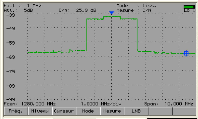

· CNR analogique (fait sur la HF) ou C/N
C’est le Carrier Noise Ratio CNR ou C/N, le rapport entre le niveau du signal et le bruit = valeur en dB(axe des Y) entre le triangle bleu et le carré/croix bleu
mesure CNR2.jpg (81.41 Kio) Vu 147879 fois
Le CNR, c’est la mesure que les amateurs TV analogique connaissent bien et surveillent sur leur analyseur de spectre. Il se mesure en dB et nous donne une première information sur notre signal.
On comprend vite que plus il est bas plus le signal est « noyé dans le bruit » et plus il sera difficile de démoduler un flux numérique correct.
Il est difficile de savoir exactement le seuil de C/N sous lequel toute réception est impossible. Peu de fabricant affichent des chiffres. Pour du matériel de qualité moyenne (sensibilité –65 dBm) le fabricant affiche 4 à 5 dB minimum de CNR mais c’est pour je suppose un SymbolRate des stations satellites de l’ordre de 27500 MS. Alors pour des cartes de réception comme la KNC One DVB S2 avec Tuner Philips de sensibilité –90 dBm en SR 20000 et –99 dBm SR 2MS, quel peut être le C/N minimum ? Difficile à mesurer. Je n’ai pas encore de réponse.
Mais il est faux de dire que « plus grand est ce CNR, plus grande sera la possibilité de décoder le flux numérique sans erreurs » car un CNR grand ne donne aucune information sur tous les autres défauts que peut avoir une modulation DVB et parfois le fait de pousser un ampli à l’émission pour améliorer le CNR à l’arrivée va bien améliorer le CNR mais dégrader d’autres caractéristiques beaucoup plus importantes. Je peux très bien avoir un CNR de 30 dB avec une « belle » forme de château à l’analyseur de spectre mais pourtant avoir un flux impossible à décoder.( voir plus loin mes constellations où toutes les mesures sont faites à niveau et CNR quasi constant)
Conclusion le CNR me donne peu d’information, à part que, si il est très bas ou quasi nul, j’ai peu de chance de décoder quoi que ce soit, mais si il est haut il ne donne plus suffisamment d' information car des tas d’autres caractéristiques restent à vérifier.

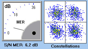

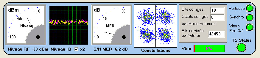

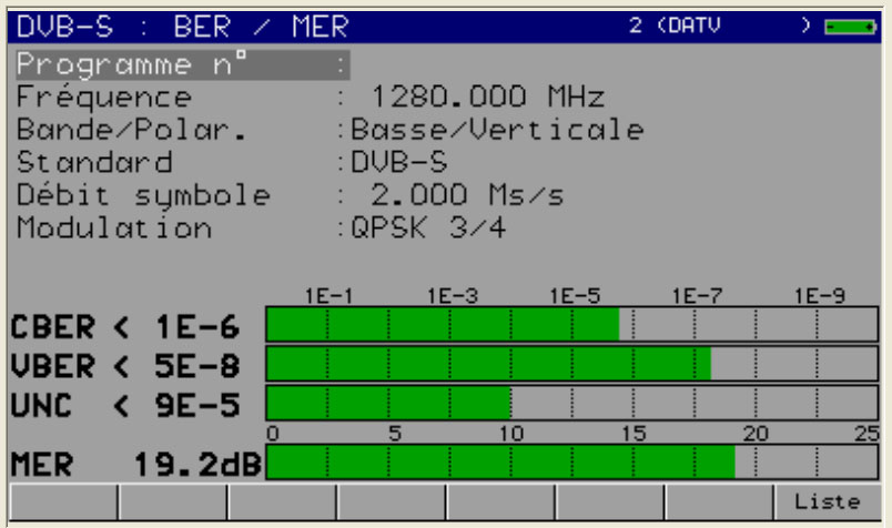

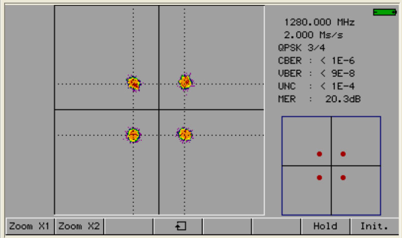

· MER (fait sur IQ numérisé)
Le MER signifie Modulation Error Ratio, c’est une méthode de mesure du SNR numérique.
On trouve sur de très nombreux documents citant le MER comme étant la mesure principale de la qualité d’un signal DVB. Pour ainsi dire tous les analyseurs de réception DVB professionnels placent en priorité le MER
( par exemple l’Analyseur DMA120 de tektronix http://www.itl.waw.pl/oferta_pliki/wypo ... DMA120.pdf )
je l’ai donc sur mon analyseur SEFRAM
BER et MER.jpg (89.53 Kio) Vu 147879 fois

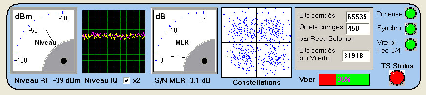

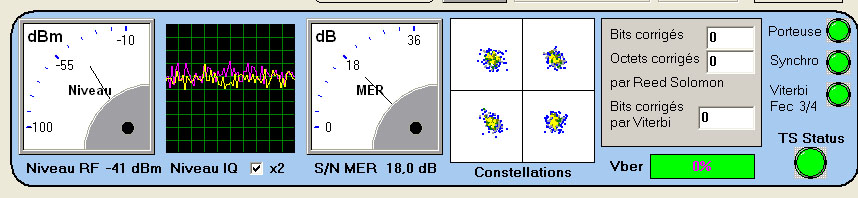

ou avec les constellations :
avec Tutioune (gratuit lui)
MER 33dB.jpg (43.16 Kio) Vu 147879 fois
MER 18dB.jpg (46.42 Kio) Vu 147879 fois
MER 6dB.jpg (66 Kio) Vu 147879 fois
toutes ces mesures ont été faites avec un niveau RF (-40 dBm) et un CNR élevé quasi constants.
J’ai mis les 2 affichages MER et constellations car ils sont intimement liés.

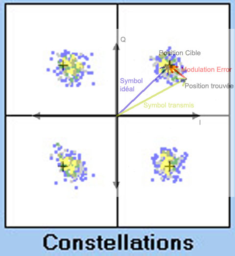

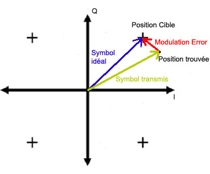

Le MER est une mesure de la Qualité de la modulation. (Source: Hewlett-Packard)
MER schema1.jpg (40.64 Kio) Vu 147879 fois
A partir de ce graphique, on peut faire 2 sortes de calculs :
Soit se baser sur la connaissance de l’importance de ce vecteur d’erreur (ce sera le calcul de l’EVM)
Soit se baser sur un calcul sur la moyenne/ le nuage d'un ensemble de points ce sera le MER
MER(dB) = 10log(Average symbol power ÷ Average error power)
MER 18dB explication.jpg (70.36 Kio) Vu 147866 fois
Le MER est calculé en faisant une moyenne sur un certain nombres de Symbol(=couples IQ)
ce nombre de Symbol sur lequel est calculé le MER peut être réglé dans Tutioune à 4kS, 16kS, 64kS et 256 kS sous le titre "Noise Time"
C’est une mesure sympathique car elle est en dB et est facilement représentable dans notre esprit à partir de l’observation d’une constellation:
On devrait avoir 4 points atteints (en QPSK)or si vous regardez les constellations fournies par Tutioune, vous voyez que l’on a 4 nuages de points . Plus le nuage est petit (1ere image constellations Tutioune) plus le MER est grand(33 dB), plus le nuage est étalé(dernière image)plus le MER est petit(3.6 dB).
Le MER est donc une valeur qui donne directement le résultat de cette dispersion des valeurs IQ par rapport aux valeurs idéales.
Il dépend tout un ensemble de facteurs de dégradation du signal.( bruit, rotation de phase, jitter...)
Si on n'a pas de signal ou un signal très faible et un CNR très faible le MER va se retrouver à 0dB, il peut être aussi la conséquence du CNR trop bas.
Le MER devrait devenir la mesure principale - à mon avis - pour le report d’une liaison en DATV, résumant les principales caractéristiques du signal et les difficultés ou non à décoder l’émission reçue.

Déjà l' observation des instruments de mesure de Tutioune avec la Led "TS" verte pour flux OK et rouge pour flux pas bon nous donne une première indication.
instruments MER 18dB level -41dBm.jpg (92.8 Kio) Vu 147863 fois
instruments MER 6dB level -39dBm.jpg (107.27 Kio) Vu 147837 fois
instruments MER 4dB level -39dBm.jpg (113.86 Kio) Vu 147863 fois
instruments MER 3.1dB.jpg (103.7 Kio) Vu 147863 fois

Re: Les mesures en réception DATV
Messagede F6DZP » Sam 29 Jan 2011 08:04
J'ai rajouté dans le document d'origine quelques compléments sur le MER et l'EVM à partir des traduction du document Tektronix.
Messagede F4DXU » Sam 29 Jan 2011 17:57
F6DZP a écrit:Bonjour,
Salut JP and all,
C'est kifkif, ça quantifie toujours l'erreur, mais elle n'est pas exprimée de la même manière.
Je vote pour le MER mais son temps processeur (calcul) est peut-être plus long ? Voir l'algorithme.
