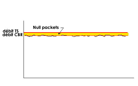

Par exemple en CBR(Constant Bit Rate = débit constant) je vais régler le débit de mon encodage vidéo à 80% du débit TS si je sais que les tables DVB prennent 15% ce qui fera une moyenne de 95%. Je garde 5% de marge pour les null packets, car malgré le choix du CBR il y a quand même un peu de variation suivant les changements dans l'image.
débit CBR 95% du TS.jpg (25.35 KiB) Viewed 115793 times
Comme cela l'encodage est optimisé au mieux.

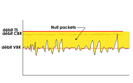

Je réduirait donc la valeur du débit d'encodage à 45% du débit du TS car on va rajouter encore les 15% de débit pour les données des tables DVB ce qui fera une moyenne de 60% au total.
débit VBR60% du TS.jpg (34.1 KiB) Viewed 115793 times
ça peut donc marcher mais avec un gros gâchis en consommant beaucoup de null packets et en divisant par 2 le débit de l'encodage vidéo qui sera donc beaucoup plus compressé que en CBR.

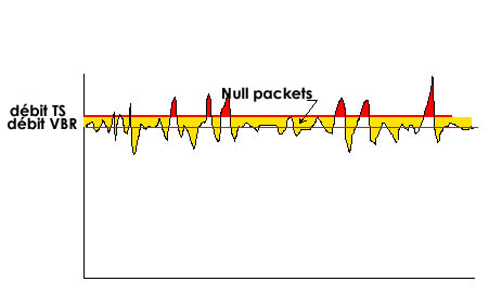

car si je ne fais pas cela en gardant les mêmes valeurs qu'en CBR, je vais avoir des débordements de débits qui vont causer des défauts de récepion:
débit VBR 95% du TS pose problème.jpg (32.12 KiB) Viewed 115793 times
(cela est encore pire si on rajoute l'encodage du son)
Voilà pourquoi l'encodage en VBR est proscrit en production DVB et que les professionnels ne l'utilisent jamais.
