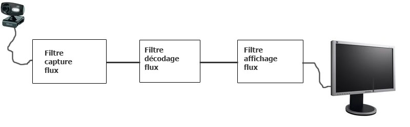

Quand vous lancez un petit logiciel pour visionner votre webcam, celui-ci fabrique
automatiquement un graphe Directshow avec 3 briques ( filtres) : le filtre ‘capture
caméra’, le filtre « décodage vidéo » et le filtre « affichage vidéo ». Ces 3 briques
(filtres) reliées les unes aux autres vont pouvoir exécuter votre demande : voir l’image
webcam.

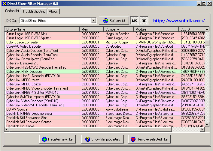

On peut facilement explorer la liste des filtres disponibles sur son PC, par exemple
avec DSFMgr
directshow file manager1.jpg (235.85 Kio) Vu 37731 fois
On peut voir par exemple les filtres DirectShow qui ont été installés avec le logiciel livré avec ma carte TNT Terratec Cinergy XE: la série Cyberlink : décodeurs audio, décodeurs vidéo, démultiplexeurs…
Ce sont eux qui vont être mis en service lorsque je lancerai le logiciel de réception TV TNT (Terratec Home Cinema).
Mais ces filtres peuvent être utilisés la plupart du temps par n’importe quel autre logiciel et donc aussi par des logiciels que nous pourrons construire nous-même, et ceci, sans une seule ligne de programmation, grâce à Graphedit.
La colonne Merit indique l'importance que l'on accorde à tel ou tel filtre par rapport à un autre, comme cela quand un graphe
se construit automatiquement, Windows va préférer les filtres à mérite supérieur. (A retenir, cela peut faire gagner du temps)

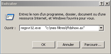

> exécuter > regsvr32.exe « chemin et nom du filtre »
install filtre avec regsvr32.jpg (44.5 Kio) Vu 37731 fois
Ici le groupe de filtres ffdshow (très intéressants pour recevoir le son de la TNT HD codé en AC3+) va être installé.
NB: on peut installer un filtre en le faisant simplement glisser dans la fenêtre "exécuter" où il y a juste écrit <regsvr32.exe>
